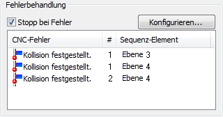

Die Fehlerbehandlung-Liste enthält die von PowerInspect erkannten Fehler. Jeder Eintrag benennt den Fehlertyp, die Anzahl der Fehler in der Bewegung sowie das Sequenzelement, in dem der Fehler aufgetreten ist. Zum Beispiel:
Der Fehlertyp wird auch durch die Symbole auf der linken Seite jedes Eintrags dargestellt:
