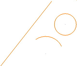

Dieses Beispiel veranschaulicht, wie Sie einen Bogen tangential zu anderen Elementen mithilfe der Kurveneditor-Registerkarte erstellen. Es beginnt mit einem einfachen Linie, einem Bogen und Kreis.
PowerMill erstellt einen Bogen, der tangential zu allen drei Elementen ist, und zeigt das Dialogfeld Bogen bestätigen an.
Nur Elemente am Anfang oder Ende werden getrimmt (oder verlängert), das mittlere Element wird nie getrimmt (oder verlängert). Offene Kurven (Bögen und Linien) werden getrimmt, geschlossene Kurven (Kreise) werden dagegen nie getrimmt.
Wenn Sie die Umschalttaste bei der Auswahl des dritten Elements gedrückt halten, wird das Trimmen (oder Verlängern) des Elements am Anfang und Ende unterdrückt.
