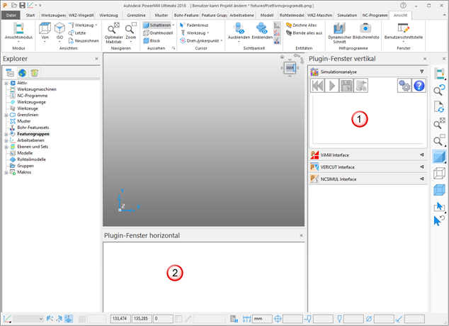

Sie können Plugins zu PowerMill hinzufügen, um eine Bearbeitungslösung nach Ihren Bedürfnissen maßzuschneidern. Plugins werden außerhalb der Hauptanwendung von PowerMill entwickelt, sind jedoch so konzipiert, dass sie damit vollständig interagieren. Plugins werden entweder im horizontalen Plugin-Fenster oder im vertikalen Plugin-Fenster angezeigt (der Anzeigeort eines Plugins kann nicht geändert werden).
Plugin-Fenster vertikal
Plugin-Fenster horizontal
Klicken Sie, sollte ein Plugin-Fenster nicht angezeigt werden, auf die Ansicht-Registerkarte > Fenster-Gruppe > Benutzerschnittstelle > Plugin-Fenster vertikal oder Plugin-Fenster horizontal.
