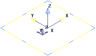

    1. Wählen Sie einen Arbeitsraum des Typs Relativ aus.
    2. Geben Sie einen Z-Wert von 20 ein.
      Dadurch wird die Arbeitsebene auf 20 mm in Z oberhalb des globalen Koordinatensystems verschoben:

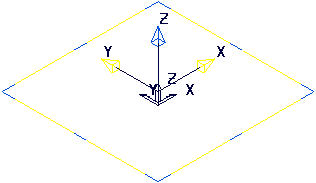

  3. Im Positions-Dialog:
    1. Geben Sie eine X mit dem Wert 30 ein.
    2. Klicken Sie auf Anwenden.
