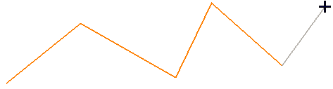

  1. Klicken Sie auf die Kurveneditor-Registerkarte > Erstellen-Gruppe > Linien > Stetig, um die Stetige Linie-Symbolleiste anzuzeigen.
  2. Zeichnen Sie die stetige Linie im Grafikbereich, oder verwenden Sie den Koordinaten-Bereich der Symbolleiste, um die stetige Linie zu beschreiben.
  3. Klicken Sie auf , um dieses Segment zu beenden und eine anderes zu beginnen.
    Doppelklicken Sie alternativ auf den letzten Punkt, um dieses Segment zu beenden.

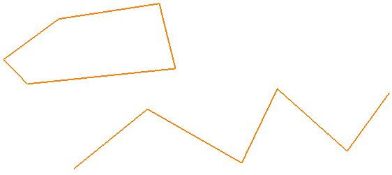

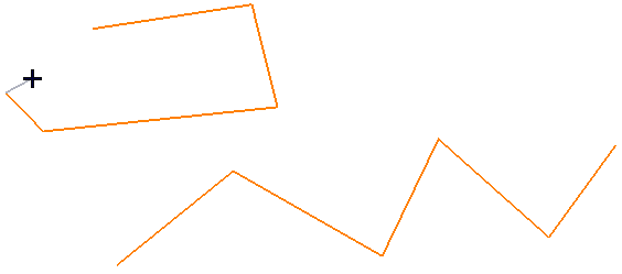

  4. Zeichnen Sie eine weitere stetige Linie.
  5. Klicken Sie auf , um dieses Segment zu schließen.

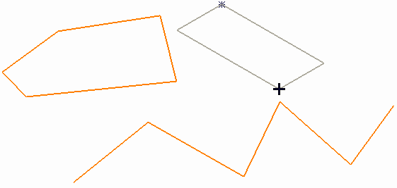

  6. Klicken Sie auf die Kurveneditor-Registerkarte > Linien-Gruppe > Rechteck, um die Rechteck-Symbolleiste anzuzeigen.
  7. Klicken Sie auf den Grafikbereich, um zum Festlegen des Rechtecks zwei entgegengesetzte Ecken zu markieren.
