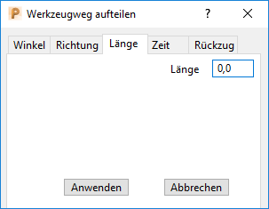

Diese Registerkarte bietet folgende Optionen:
Länge — Die Maximallänge jedes Werkzeugwegabschnitts.
Wenn Sie eine kurze Länge vorgeben, wird ein Bestätigungsdialog angezeigt, ehe fortgefahren wird.
Klicken Sie auf Ja, um alle Werkzeugwege anzulegen. Klicken Sie auf Nein, um die Operation zu verlassen.

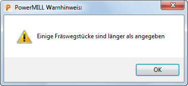

Wenn ein oder mehr Segmente des ursprünglichen Werkzeugwegs die festgelegte Länge überschreiten, werden einige der Werkzeugwege, die durch die Aufteilen-Operation entstehen, ebenso die Länge überschreiten. In diesem Fall wird eine Warnmitteilung angezeigt:
