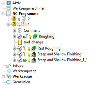

Symbole im NC-Programmzweig
Symbole werden neben Einheiten eines NC-Programms angezeigt
Die Symbole weisen auf einen bestimmten Elementtyp hin oder auf oder eine Einstellung, die auf ein Element angewendet wird.
– Weist auf einen Textblock hin.
– Zeigt an, dass der Werkzeugweg einen Nullpunktversatz aufweist.
– Zeigt an, dass der Werkzeugweg einen Werkzeugwechsel aufweist.
– Zeigt an, dass der Werkzeugweg einen Nullpunktversatz und einen Werkzeugwechsel aufweist.
— Weist darauf hin, dass der Werkzeugweg mit einem NC-Programm verknüpft ist
– Weist auf einen Werkzeugwechsel hin.
– Weist auf ein nicht geschriebenes NC-Programm hin, für das Automatische Reihenfolge deaktiviert ist.
– Weist auf ein nicht geschriebenes NC-Programm hin, für das Automatische Reihenfolge aktiviert ist.
– Weist auf ein postprozessiertes NC-Programm hin, für das Automatische Reihenfolge aktiviert ist.
– Weist auf ein postprozessiertes NC-Programm hin, für das Automatische Reihenfolge deaktiviert ist.
– Weist auf ein NC-Programm hin, das seit der Nachbearbeitung geändert wurde und für das Automatische Reihenfolge aktiviert ist.
– Weist auf ein geändertes NC-Programm hin, das seit der Nachbearbeitung geändert wurde und für das Automatische Reihenfolge deaktiviert ist.
