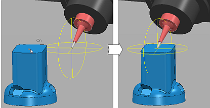

Zu einem Punkt springen
Wenn Sie auf das Modell doppelklicken, springt die Werkzeugmaschine zum ausgewählten Punkt.
Durch Gedrückthalten der Umschalttaste und Doppelklicken auf den aktiven Werkzeugweg springt die Werkzeugmaschine zum ausgewähltem Punkt und übernimmt die Werkzeugachse, die durch den Werkzeugweg vorgegeben wird. Um die Werkzeugachsen eines Werkzeugwegs im Explorer darzustellen, klicken Sie mit der rechten Maustaste auf den aktiven Werkzeugweg, und wählen Sie Anzeigeoptionen > Werkzeugachsen zeichnen.

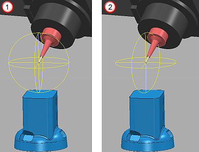

Ziehgriffe
Jeder Ziehgriff ist mit einer Achse verknüpft. Durch Ziehen eines Ziehgriffs bewegen Sie die Werkzeugmaschine mit den verknüpften Achsen. Die kreisförmigen Ziehgriffe rotieren die Werkzeugachse, und die linearen Ziehgriffe verschieben das Werkzeug entlang einer einzelnen Achse. Es liegen zwei Ziehgriff-Sets vor, zwischen denen Sie umschalten können, um die beste Werkzeugkonfiguration und Werkzeugachse zu erreichen:
Klicken auf die Dynamische Maschinensteuerung-Registerkarte > Werkzeugachsteuerungen-Gruppe > Aktive Arbeitsebene, um die Ziehgriffe, die an der aktuell aktiven Arbeitsebene ausgerichtet sind, anzuzeigen.
Klicken Sie auf die Dynamische Maschinensteuerung-Registerkarte > Werkzeugachsteuerungen-Gruppe > Werkzeugmaschine, um die Ziehgriffe anzuzeigen, die an den Achsen der Werkzeugmaschine ausgerichtet sind.
Wenn Sie den Cursor über einen Ziehgriff bewegen, wird der Ziehgriff hervorgehoben. Sie können die Werkzeugmaschine dann auf eine neue Position ziehen.

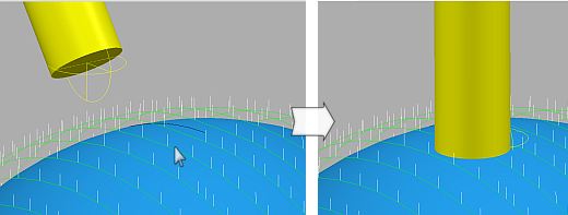

Werkzeug ziehen
Wenn Sie den Cursor über das Werkzeug bewegen, wechselt der Cursor zu . Dies ermöglicht es Ihnen, die Werkzeugmaschine mit freier Hand über das Modell zu ziehen.
Tipp: Das Ziehen des Werkzeugs mit freier Hand über das Modell (oder das Abtasten des Modells mit der Werkzeugmaschine) ist eine hilfreiche Methode, um schnell festzustellen, ob die aktuelle Werkzeugachse für die Bearbeitung der relevanten Fläche geeignet ist.
