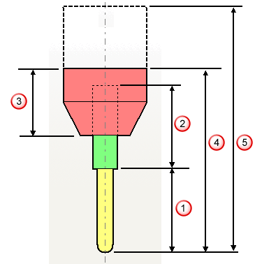

Spindelkopf-Freimaß – Geben Sie die Länge von Werkzeugspitze, Schaft und Halter kombiniert ein. Wenn die Höhe der Werkzeug-Baugruppe geringer als das Spindelkopf-Freimaß ist, wird der Werkzeug-Baugruppe eine zusätzliche Komponente hinzugefügt. Diese zusätzliche Komponente hat den gleichen Durchmesser wie das oberste Element in der Werkzeug-Baugruppe (wenn Automatische Kollisionsprüfung auf Ein gesetzt ist), und eine Länge, sodass die angegebene Gesamtlänge der Werkzeug-Baugruppe dem Spindelkopf-Freimaß entspricht.
Werkzeuglänge
Schaftlänge
Halterlänge
Minimaler Wert für Spindelkopf-Freimaß
Wenn ein Wert für Spindelkopf-Freimaß größer als die Höhe der Werkzeug-Baugruppe ist, wird eine zusätzliche Komponente hinzugefügt.
), wenn Automatische Kollisionsprüfung auf Aus gesetzt ist, und ist Spitze, Schaft und Halter (
), wenn Automatische Kollisionsprüfungauf Ein gesetzt ist.
