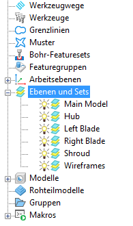

Um einen Blisk zu bearbeiten, muss jede Blisk-Komponente in eine Reihe von Ebenen oder Sets gruppiert werden. Das Modell in diesem Beispiel enthält die erforderlichen Ebenen und Sets.
— Nabe
— Kragen
— Linke Schaufel
— Rechte Schaufel
Diese vier Sets/Ebenen sind die einzigen Flächen, die erforderlich sind, um den gesamten Blisk zu bearbeiten.
