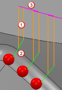

Verwenden Sie die Seite Vorschübe und Drehzahlen zum Festlegen der Drehzahlen für jeden Bewegungstyp auf einem Prüftasterpfad.
Vorschub der Annäherungsbewegung – Geben Sie die Drehzahl des Tasters während der Bewegung zwischen dem sicheren Bereich und dem Annäherungsabstand ein.
Vorschub des Messvorgangs – Geben Sie die Drehzahl des Tasters während der Suche nach der Fläche ein, beginnend beim Annäherungsabstand. Der Taster fährt mit dieser Drehzahl bis zum Suchabstand fort.
Vorschub der Verbindungsbewegung: – Geben Sie die Drehzahl des Tasters während der Bewegung innerhalb des sicheren Bereichs zwischen Annäherungen ein . Dies ist in der Regel ein kleinerer Wert als Eilgangbewegungen der Werkzeugmaschine, da plötzliche Beschleunigungen dazu führen können, dass der Taster unangemessen ausgelöst wird.
