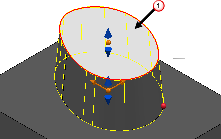

  5. Klicken Sie auf eine Fläche des Modells, aus der Sie das Feature erstellen möchten.
  6. Klicken Sie auf Zuweisen.
