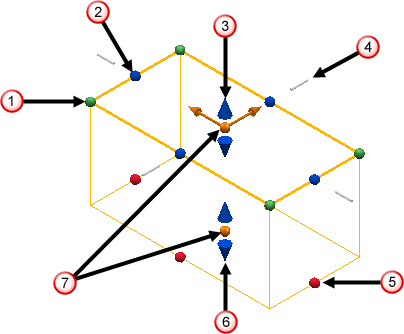

Sie können Features mithilfe des Features ändern-Dialogs ändern. Die Option ermöglicht es Ihnen, Änderungen an Features, die bereits erstellt oder importiert wurden, durchzuführen.
So ändern Sie ein Feature:
— Klicken Sie dies und ziehen Sie die grünen Kugeln, um die Eckradien des Features zu ändern.
— Klicken Sie und ziehen Sie die blauen Kugeln, um die Länge des Features zu beeinflussen.
— Klicken Sie und ziehen Sie die blauen Pfeile, um die Position des Features auf der Oberseite der Fläche zu ändern.
— Klicken Sie und ziehen Sie den grauen Balken, um die Position der Profilkurve in der Z-Achse zu ändern.
— Klicken Sie und ziehen Sie die roten Kugeln, um die Formschräge des Features zu ändern.
— Klicken Sie auf und ziehen Sie die blauen Pfeile, um die Position des Features auf der Unterseite der Fläche zu ändern.
— Kicken Sie auf und ziehen Sie die orangenen Kugeln, um die Position des Features zu ändern.
Die verfügbaren Optionen und Ziehgriffe unterscheiden sich je nach anzulegendem Featuretyp.
