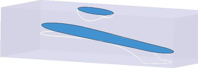

Verwenden Sie das Obere Ebene-Element zum Erstellen einer Flächenebene, die den geringsten maximalen Abstand von der aktiven Grenzlinie aufweist und die Grenzlinie an ihrem höchsten Punkt berührt.
Um eine Ebene am höchsten Grenzlinienpunkt zu erstellen, klicken Sie auf die Modell-Registerkarte > Erstellen-Gruppe > Obere Ebene.
