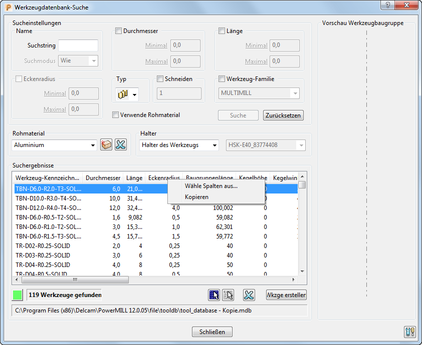

Sie können Werkzeugwege und Werkzeugdaten aus den Dialogfeldern NC-Programm und Werkzeugdatenbank-Suche in den Windows-Zwischenspeicher kopieren. Dies ist hilfreich, wenn Sie Berichte mithilfe anderer Anwendungen erstellen möchten.
Sie kopieren Daten in die Dialoge NC-Programm oder Werkzeugdatenbank, indem Sie auf die Spaltenüberschrift mit der rechten Maustaste klicken und Kopieren auswählen.
Dadurch werden alle Daten aus dem Dialog in den Windows-Zwischenspeicher kopiert.
Um bestimmte Zeilen zu kopieren, wählen Sie einzelne Zeilen aus, klicken Sie mit der rechten Maustaste auf die Spaltenüberschrift, und wählen Sie Kopieren.

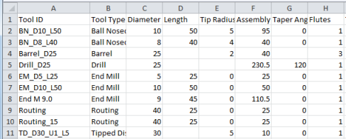

Daten, die z. B. aus der Werkzeugdatenbank in eine Tabelle kopiert werden, ähneln Folgendem:
