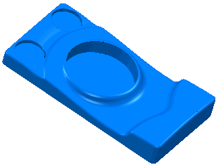

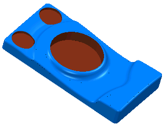

So funktioniert die Umwandlung:
In dieses um:
