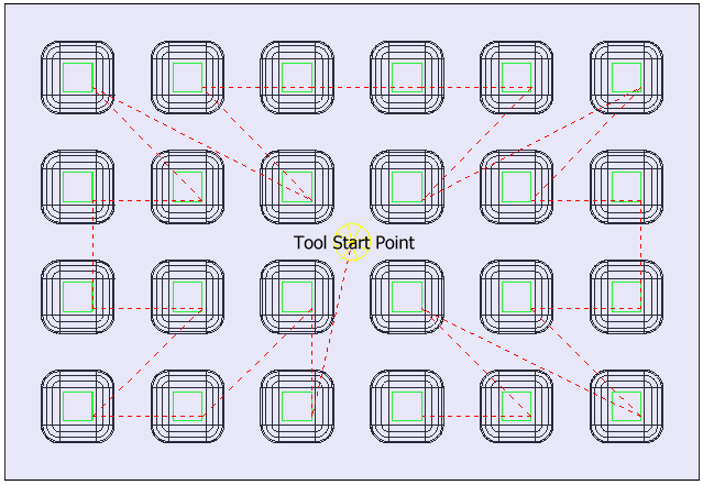

Beispiel eines radialen Musters (Modellbearbeitung)
Dieses Beispiel basiert auf dem Beispiel 'Entlang der X-Richtung, hin in Y' und erstellt einen Werkzeugweg mit einer radialen Werkzeugwegreihenfolge. Dadurch wird eine Radialbewegung des Werkzeugs vom Werkzeugstartpunkt aus berechnet. Die Taschen werden im Gegenzug bearbeitet, sobald sie auf den radialen Pfad treffen.

  7. Auf der Reihenfolge-Seite des Strategie-Dialogs, aus der Anordnung-Liste, ändern Sie die Reihenfolge zu (um einen Werkzeugweg zu erstellen, der sich radial vom Startpunkt aus bewegt) und klicken Sie auf Berechnen.
    Die Verbindungsbewegungen zeigen an, wie sich die Sortierungsoption auswirkt.
    Beim Betrachten der ISO-Ansicht:
