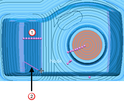

  3. Zeichnen Sie eine Linie.
    Ursprüngliche Position der Startpunkte.
    Gezeichnete Linie
    Die Startpunkte aller geschlossenen Segmente, die die gezeichnete Linie die Z-Ansicht hinunter schneiden, werden zum Schnittpunkt verschoben.

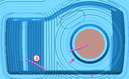

    Neue Position der Startpunkte
  4. Klicken Sie auf die Verschieben der Startpunkte-Registerkarte > Beenden-Gruppe > Zuweisen.
