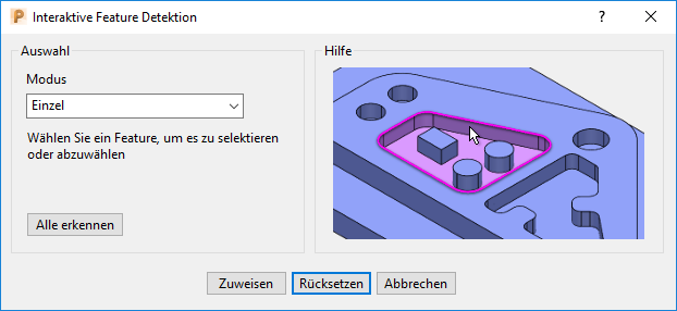

Features sind mithilfe des Interaktive Feature Detektion-Dialogs und auf der Modellgeometrie basierend leicht erkennbar und zu erstellen. Dies ist beim Scannen eines Modells hilfreich, wenn Sie alle Features mit ähnlicher Geometrie erkennen und diese Features anschließend anlegen möchten.
So erkennen und erstellen Sie Features basierend auf der Modellgeometrie:
  1. Öffnen Sie den Interaktive Feature Detektion-Dialog folgendermaßen:
    • Klicken auf die Featuregruppe-Registerkarte > Erkennen-Gruppe > Features.
    • Wählen Sie Feature erkennen aus dem Featuregruppen-Kontextmenü aus.
  2. So erkennen Sie spezifische Features in einem Modell:
    1. Wählen Sie eine Option aus der Modus-Liste aus, um die Art der Featureauswahl festzulegen.
      Einzel — Wählen Sie ein Feature durch Mausklick aus.
      Hierarchie — Klicken Sie auf ein Feature, um dieses sowie alle anderen in ihm enthaltenen Features auszuwählen.
      Ähnlich — Klicken Sie auf ein Feature, um dieses und andere Features mit ähnlicher Geometrie auszuwählen.
    2. Bewegen Sie den Cursor über das Modell, um die Features zu erkennen. Die Feature-Grenzlinie wird hervorgehoben.
    3. Klicken Sie, um die erkannten Features auszuwählen. Klicken Sie erneut auf das Feature, wenn Sie es abwählen möchten.
  3. Klicken Sie, um alle Features in einem Modell zu erkennen und auszuwählen, auf die Option Alle erkennen.
  4. Klicken Sie auf Zuweisen, um die Features zu erstellen und schließen Sie den Dialog.
    Die erstellten Features werden im Explorer einer Featuregruppe hinzugefügt.
