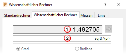

Um den Rechner zu verwenden, klicken Sie auf die Schaltflächen, wie bei einem realen Rechner oder tippen Sie den Ausdrick in das weiße Feld oben im Rechner ein. Die Rücktaste-Schaltfläche löscht den letzten Eintrag. Der Rechner zeigt die Formel im weißen Feld im oberen Bereich des Rechners an, wobei das Ergebnis im grauen Feld darüber angezeigt wird.
– Ergebnis
– Formel
— Klicken Sie, um das Ergebnis in das Feld zu kopieren. Dies ist nur verfügbar, wenn Sie den Rechner-Dialog anzeigen, indem Sie mit der rechten Maustaste auf ein veränderbares Textfeld klicken.
Um berechnete Werte zu kopieren, klicken Sie mit der rechten Maustaste und wählen Sie Kopieren.
