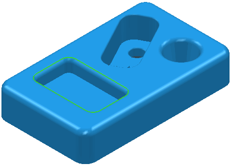

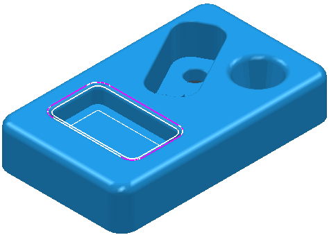

  2. Wählen Sie die Verrundung um die Rechtecktasche aus.
  3. Wählen Sie im Grenzlinien-Kontextmenü die Option Grenzlinie erstellen > Gewählte Fläche.

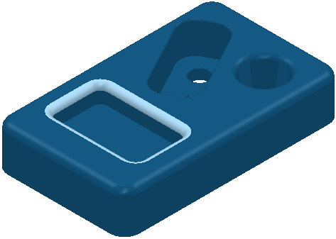

  4. Im Grenzlinie aus gewählten Flächen-Dialog:
    1. Geben Sie den Namen SelSurface ein.
    2. Klicken Sie auf Anwenden, um die Grenzlinie zu erstellen.
    3. Klicken Sie auf Zuweisen, um das Dialogfeld zu schließen:

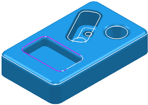

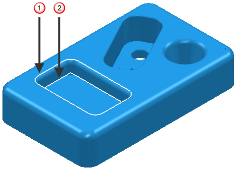

    Erforderliches Segment
    Segment, das gelöscht werden muss

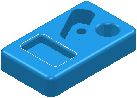

  5. Um das innenliegende Segment zu löschen, wählen Sie es aus und drücken Sie die Entf-Taste.
  6. Wählen Sie das verbleibende Segment aus.

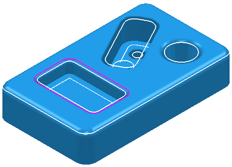

  7. Wählen Sie im Grenzlinien-Kontextmenü die Option Grenzlinie erstellen > Flachbereich, um eine Flachbereich-Grenzlinie innerhalb dieser vorhandenen Grenzlinie zu erstellen. Gehen Sie im Dialogfeld wie folgt vor:
    1. Geben Sie den Namen Shallow Pocket ein.
    2. Wählen Sie Begrenze Grenzlinie.
    3. Wählen Sie Innen.
    4. Wählen Sie eine Trimmgrenzlinie von SelSurface aus.
    5. Klicken Sie auf Anwenden, um die Grenzlinie zu erstellen.
    6. Klicken Sie auf Zuweisen, um das Dialogfeld zu schließen:
    Es ist zu sehen, dass die Flachbereich-Grenzlinie innerhalb der Grenzlinie aus gewählten Flächen erstellt wurde.
