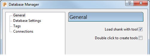

- Klicken Sie auf die Dialogfeld-Launcher-Schaltfläche
auf der Werkzeug-Registerkarte > Datenbasis-Gruppe, um das Dialogfeld Werkzeugdatenbank-Verwaltung zu öffnen.

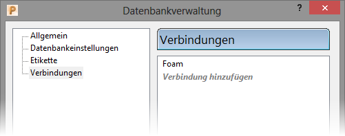

- Wählen Sie im Baum die Option Verbindungen aus, damit die Verbindungen-Seite angezeigt wird.
- Erstellen Sie eine Verbindung:
- Doppelklicken Sie auf Verbindung hinzufügen.
- Geben Sie einen Verbindungsnamen ein, z. B. Schaum.
- Drücken Sie die Eingabetaste, um die Verbindung in der Liste anzuzeigen.

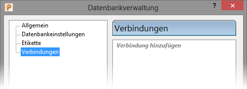

Anmerkung: Wählen Sie, um eine Verbindung auf der
Verbindungen-Seite des
Datenbankverwaltung-Dialogs zu löschen, eine Verbindung aus der Liste aus und klicken Sie auf
