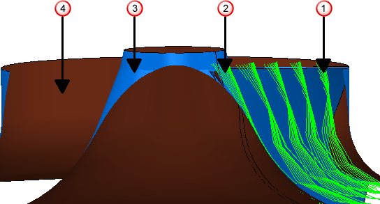

Verbinden – Beginnt mit dem Versatz des Kragenprofils und migriert den Versatz langsam, sodass am Ende das Nabenprofil versetzt wird. Ein Beispiel für einen Versatz von Verbinden wird nachfolgend dargestellt:
– der erste Versatz, der dem Kragenprofil folgt.
– der letzte Versatz, der dem Nabenprofil folgt.
– die Nabe.
– der Kragen.
Die Profile zwischen den ersten und letzten Versatzkonturen ändern sich schrittweise vom Kragenprofil bis zum Nabenprofil.

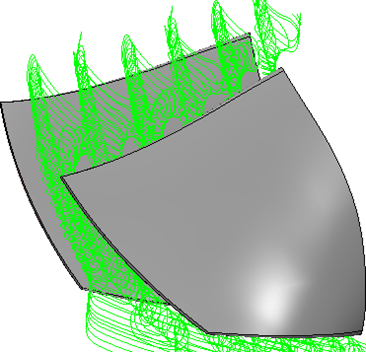

Überlappung — Jede Bahn überlappt sich mit der vorhergehenden Bahn um den hier festgelegten Abstand. Jede Bahn startet, bevor sich die vorherige Bahn von der Kante weg krümmt.
Erste Bahn
Zweite Bahn
Überlappung
