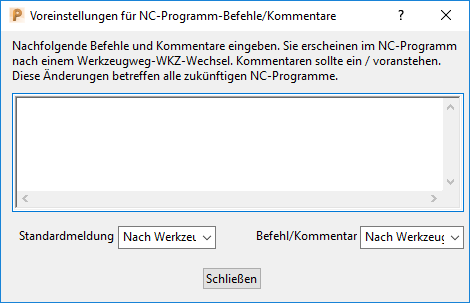

Befehle und Kommentare, die hier eingegeben wurden, werden der Ausgabedatei hinzugefügt. Mit einem / beginnende Zeilen werden als Kommentar aufgefasst.
Standardmeldung – Legt fest, wo die von PowerMill erzeugten Standardmeldungen ausgegeben werden. Drei Optionen stehen zur Auswahl: vor einem Werkzeugwechsel; nach einem Werkzeugwechsel; es werden keine Meldungen ausgegeben.
Befehl/Kommentar — Dies bestimmt, wo die von Ihnen oben hinzugefügten Befehle/Kommentare ausgegeben werden. Zwei Optionen stehen zur Auswahl: vor einem Werkzeugwechsel; nach einem Werkzeugwechsel. Wenn Sie hier einen Befehl einfügen, müssen Sie sicherstellen, dass die Optionsdatei so eingestellt ist, dass Sie den Befehl erwartet.
Ausgabedatei — Geben Sie den Basisnamen der Ausgabedatei ein. Diese Option ist nur verfügbar, wenn Sie Schreibe Datei für jeden Werkzeugweg im Option-Dialog auswählen. Klicken Sie auf die Datei-Registerkarte > Optionen > Anwendungsoptionen, um das Dialogfeld Optionen zu öffnen.
