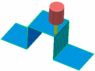

Dieses einfache Beispiel verwendet einen Rasterwerkzeugweg über einer Stufe, um die Auswirkungen der Kollisionsvermeidung zu zeigen.
Wenn Sie zusätzlich einen einfachen Rasterwerkzeugweg anlegen, kommt es zu Kollisionen zwischen dem Schritt und dem Schaft:
Eine der Möglichkeiten, dieses Problem zu umgehen ist, ist die Erhöhung der Werkzeuglänge. Eine andere Alternative besteht im Ändern der Werkzeugwegstrategie.

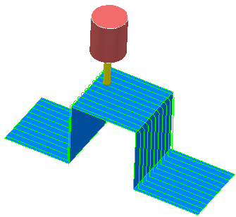

Eine dritte Option ist der Einsatz der Kollisionsvermeidung. In diesem Fall ist die Ausrichtung der ersten Werkzeugachse Vertikal.
Es ist erkennbar, dass der Werkzeugweg sich nun an den steilen Abschnitten neigt, um Kollisionen des Werkzeughalters zu vermeiden.
Es ist weiterhin der ein 3-Achsen-Werkzeugweg auf den Flachbereichen, auf denen der Werkzeughalter nicht kollidiert:
Kurz gefasst bemüht sich das Werkzeug, die ursprüngliche Werkzeugachsendefinition auf so vielen Bereichen des Werkzeugwegs wie möglich, beizubehalten. Nur wenn dies nicht möglich sein sollte, ändert sich die Werkzeugachse, und zwar in der Richtung, die im Werkzeugneigungsachse-Feld festgelegt ist, bis die Werkzeug-Baugruppe nicht länger kollidiert.
