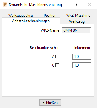

Die Achsenbeschränkungen-Registerkarte im Dynamische Maschinensteuerung-Modusdialog ermöglicht es Ihnen, die inkrementellen Werte für die Achsen Ihrer tatsächlichen Werkzeugmaschine einzugeben, sodass die Bewegungen der Achsen Ihrer virtuelle Maschine akkurater sind.
Diese Registerkarte bietet folgende Optionen:
- WKZ-Name — Der Name des Werkzeugs.
- Beschränkte Achse — Wählen Sie dies, um die Bewegung der Achse auf den festgelegten inkrementellen Wert zu beschränken.
- Inkrementalwert — Geben Sie den Inkrementalwert ein.
Anmerkung: Sollten Sie eine Achse ohne eine Inkrementalbeschränkung anpassen, kann es passieren, dass Ihre aktuelle Werkzeugmaschine die Achsenposition nicht erreichen kann. Wenn z. B. der aktuelle Achsenwert 83.34 beträgt und Sie die Achse mit einem Inkrementalwert von 1 beschränken, wird beim Anpassen der Achse der Achsenwert auf 83 abgerundet und erhöht 83 – 84 – 85 und nicht 83.34 – 84.34 – 85.34.
