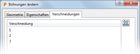

  3. Klicken Sie auf die Verschneidungen-Registerkarte.
    Dies zeigt, dass drei Verschneidungen mit der ausgewählten Bohrung vorliegen.

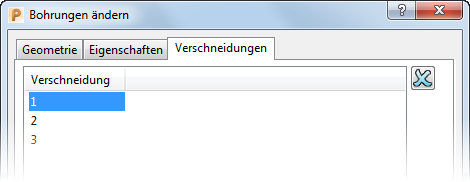

  4. Wählen Sie Verschneidung 1 auf der linken Seite des Dialogs aus.
    Dadurch wird die ausgewählte Verschneidung mit einer stärkeren Außenkontur angezeigt:
  5. Klicken Sie auf Löschen , um die Verschneidung zu löschen.
    Dies löscht die Verschneidung 1, und die verbleibenden Verschneidungen werden von 2 und 3 zu 1 und 2 umbenannt.
