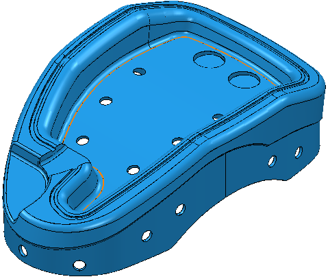

Dieses Beispiel veranschaulicht, wie Sie eine zusammengesetzte Kurve automatisch durch Klicken einer Flächenkante erstellen.
Dabei wird das 5axis_with_holes.dgk Modell im Beispiele-Ordner verwendet.
auswählen.
In PowerMill wird mit den Vorgabeoptionen eine zusammengesetzte Kurve erstellt. Die entstehende Kurve wird markiert.
