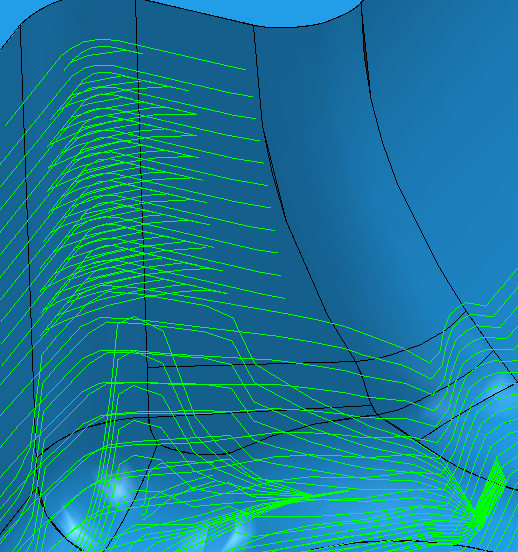

Verwenden Sie die Strategie Eckenausräumen, um in den Ecken verbliebenes Material zu entfernen. Der Werkzeugweg wird so generiert, dass das Restmaterial in aufeinanderfolgenden Schritten mithilfe von horizontalen und vertikalen Pendelbewegungen oder entlang der Bahnen entfernt wird.
