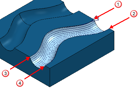

Parametrische Mustergrenzen – Wählen Sie diese Option aus, um den Bearbeitungsbereich mit den Feldern Start und Ende zu begrenzen. Diese Option ist nur für Kurvenprojektions-Schlichten verfügbar. Im Beispiel unten wird für Start 0 und für Ende 0.5 verwendet:
