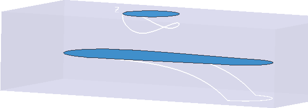

Verwenden Sie das Projiziert-Element zum Erstellen einer Flächenebene, die sich parallel zur XY-Ebene der aktiven Arbeitsebene befindet. Die Ebene hat eine Z-Höhe, die dem höchsten Punkt der Grenzlinie entspricht.
Um eine Ebene zu projizieren, klicken Sie auf Modell-Registerkarte > Erstellen-Gruppe > Projiziert.
