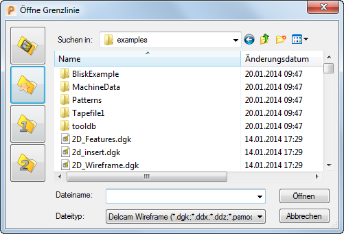

So importieren Sie eine Grenzlinie aus einer Datei
Verwenden Sie das Import-Element, um eine .dgk oder .pic Datei in die aktive Grenzlinie einzufügen.
So importieren Sie eine Grenzlinie:
  1. Klicken Sie auf die Grenzlinie-Registerkarte > Datei-Gruppe > Import, um das Dialogfeld Öffne Grenzlinie anzuzeigen.
  2. Wählen Sie die erforderliche Datei aus, und klicken Sie auf Öffnen.
