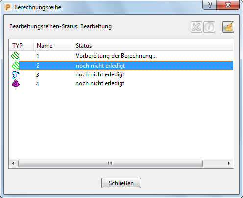

  1. Fügen Sie der Warteschlange einige Elemente hinzu, und klicken Sie in der Statusleiste auf , um das Dialogfeld Warteschlange anzuzeigen.
  2. Wenn ein Element in der Warteschlange nicht mehr berechnet werden soll, beispielsweise der zweite Werkzeugweg, wählen Sie es aus:
  3. Klicken Sie auf , um es aus der Warteschlange zu entfernen.
