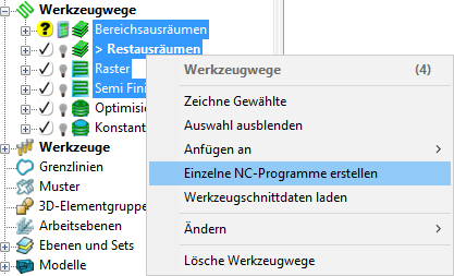

Sie können automatisch ein NC-Programm für jeden ausgewählten Werkzeugweg erstellen. Dadurch erhalten Sie einen Werkzeugweg in jeder Ausgabedatei. Wenn Sie beispielsweise bei 20 Werkzeugwegen diese Option auswählen, erstellt PowerMill 20 NC-Programme, die jeweils einen Werkzeugweg enthalten und den gleichen Namen wie der Werkzeugweg haben. Anschließend können Sie diese Werkzeugwege schreiben.
  1. Erstellen Sie die erforderlichen Werkzeugwege.
  2. Wählen Sie im Kontextmenü der ausgewählten Werkzeugwege die Option Einzelne NC-Programme erstellen aus, um die Werkzeugwege auszuwählen, die in NC-Programme umgewandelt werden sollen (in diesem Beispiel alle).
  3. PowerMill erstellt ein NC-Programm für jeden Werkzeugweg mit dem gleichen Namen wie der Werkzeugweg. Erweitern Sie die Liste der NC-Programme, um die erstellten NC-Programme anzuzeigen.

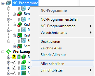

  4. Wählen Sie im Kontextmenü NC-Programme die Option Alles schreiben aus, um alle NC-Programme zu schreiben.
