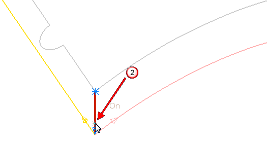

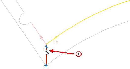

Bei angezeigter Zusammengesetzte Kurve erstellen-Symbolleiste beeinflusst die Position, an der die Kurve ausgewählt wird, die Standardrichtung der zusammengesetzten Kurve.
Die Vorwärtsrichtung zeigt auf das Kurvenende, das dem Auswahlpunkt am nächsten liegt. Die Auswahl der Kurve am Punkt
ergibt somit eine Vorwärtsrichtung von Aufwärts.
ergibt eine Vorwärtsrichtung von Abwärts.
