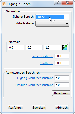

Klicken Sie zum Anzeigen der kontextsensitive Hilfe zu einem Element in einem PowerMill-Dialogfeld (z. B. einem Feld oder einer Schaltfläche) auf . Wenn sich der Cursor in ändert, klicken Sie auf das Element, um das damit verknüpfte Hilfethema zu öffnen:
