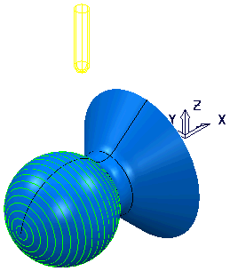

  7. Wählen Sie im Grafikfenster die kugelförmige Fläche aus und klicken Sie auf Berechnen im Flächenprojektionschlichten-Dialog, um den Werkzeugweg neu zu berechnen.
    Es wird nur ein Teil des Werkzeugwegs erstellt (bis die Höhenwinkel-Grenzen erreicht sind).
    Dieses Ergebnis ist jedoch nicht erforderlich, da die Maschinengrenzen nicht in der korrekten Arbeitsebene definiert sind. Daher müssen Sie eine Arbeitsebene erstellen, die um 270 um die Y-Achse gedreht wird.

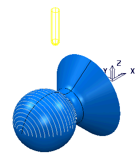

  12. Wiederholen Sie Schritt 2 bis 4, aber wählen Sie dieses Mal auf der Achsgrenzen-Seite die Arbeitsebene aus, die Sie gerade erstellt haben.
    Lassen Sie die anderen Parameter unverändert und stellen Sie sicher, dass die neue Arbeitsebene nicht aktiv ist.
  13. Wählen sie die kugelförmige Fläche auf dem Modell aus und berechnen Sie den Flächenprojektionsschlichten- Werkzeugweg neu.
