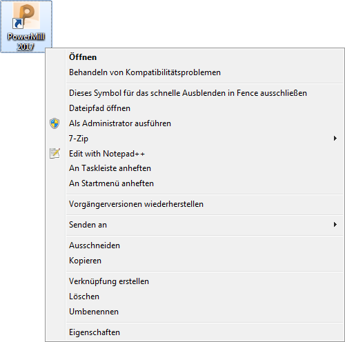

  2. Klicken Sie mit der rechten Maustaste auf die Verknüpfung PowerMill, und wählen Sie Eigenschaften aus.

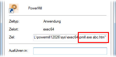

  3. Wählen Sie die Kürzel-Registerkarte aus, und ändern Sie das Feld Ziel, sodass es mit ...\pmill.exe abc.htm endet. Das Leerzeichen zwischen dem Programmnamen und der HTML-Datei ist zwingend erforderlich. Der Pfad muss …\pmill.exe abc.htm lauten, nicht …\pmill.exeabc.htm.
    Bei Bedarf können Sie die HTML-Datei in allen anderen Verzeichnissen speichern. Wenn ja, geben Sie den vollständigen Pfadnamen in das Ziel-Feld ein. Beispiel: …\pmill.exe D:\MyHTML\abc.htm
  4. Klicken Sie auf OK, um die Änderungen zuzuweisen und den Dialog zu schließen.
