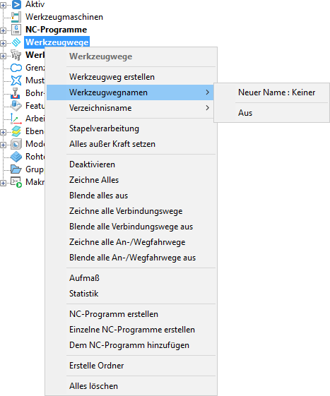

Klicken Sie mit der rechten Maustaste auf ein Element im Explorer, um das spezifische Kontextmenü für dieses Element anzuzeigen.
Klicken Sie mit der rechten Maustaste auf ein kollektives Element, um das Kontextmenü anzuzeigen, das auf die gesamte Gruppe zutrifft.

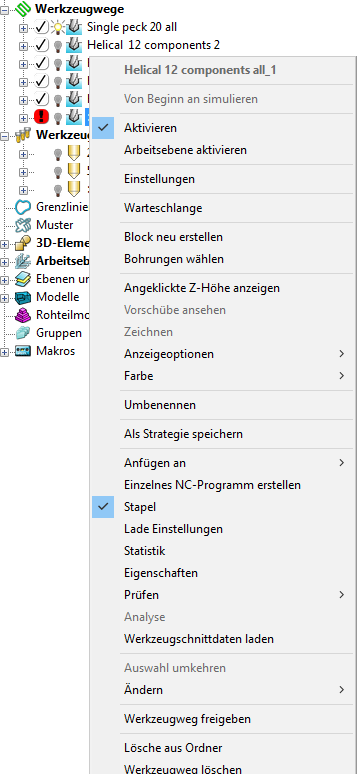

Klicken Sie mit der rechten Maustaste auf ein individuelles Element, um das Kontextmenü für das spezifische Element anzuzeigen. Klicken Sie z. B. mit der rechten Maustaste auf einen Werkzeugweg, um die Optionen, die für diesen bestimmten Werkzeugweg verfügbar sind, anzuzeigen.
Einige der Optionen kommen in vielen der individuellen Elementmenüs vor, z. B.:
im Dialog klicken, um diese zu bearbeiten).Kontextmenü-Elemente für individuelle Elemente, die Teil einer kollektiven Entität sind, enthalten dieselben Befehle. So sind beispielsweise die Menüoptionen für alle individuellen Werkzeugwege gleich.
