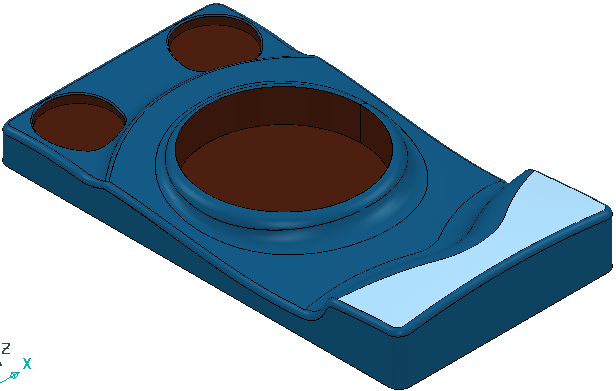

Dieses Beispiel veranschaulicht, wie Sie eine Grenzlinie auf einer Fläche anlegen. Dabei wird das Speaker.dgk Modell im Beispiele-Ordner verwendet.

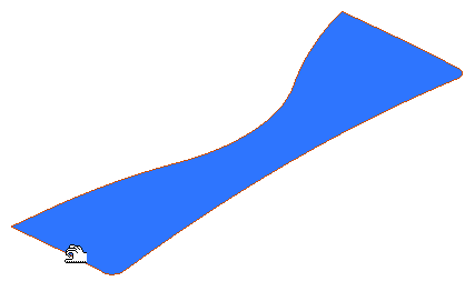

  1. Wählen Sie die Fläche aus, aus der Sie die Grenzlinie erstellen möchten.

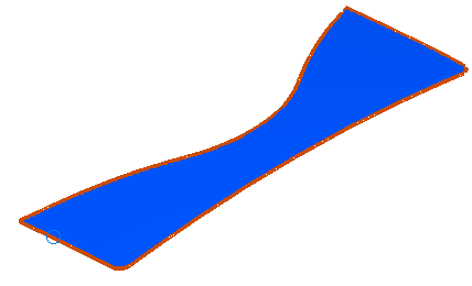

  4. Wählen Sie die Flächenkante aus.
  5. Skizzieren Sie die Kurve um die Grenzlinie der Fläche.

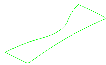

    Die Grenzlinienkurve wird in PowerMill angezeigt. Wenn nicht sichtbar, blenden Sie die Drahmodelldarstellung und die schattierte Ansicht aus, indem Sie auf Folgendes klicken:
    • Ansicht-Registerkarte > Aussehen-Gruppe > Schattieren > Einfach
    • Ansicht-Registerkarte > Aussehen-Gruppe > Drahtmodell
Anmerkung: Diese Grenzlinie kann jetzt auf die gleiche Weise verwendet werden wie andere Grenzlinien, um die Erstellung von Werkzeugwegen zu unterstützen.
