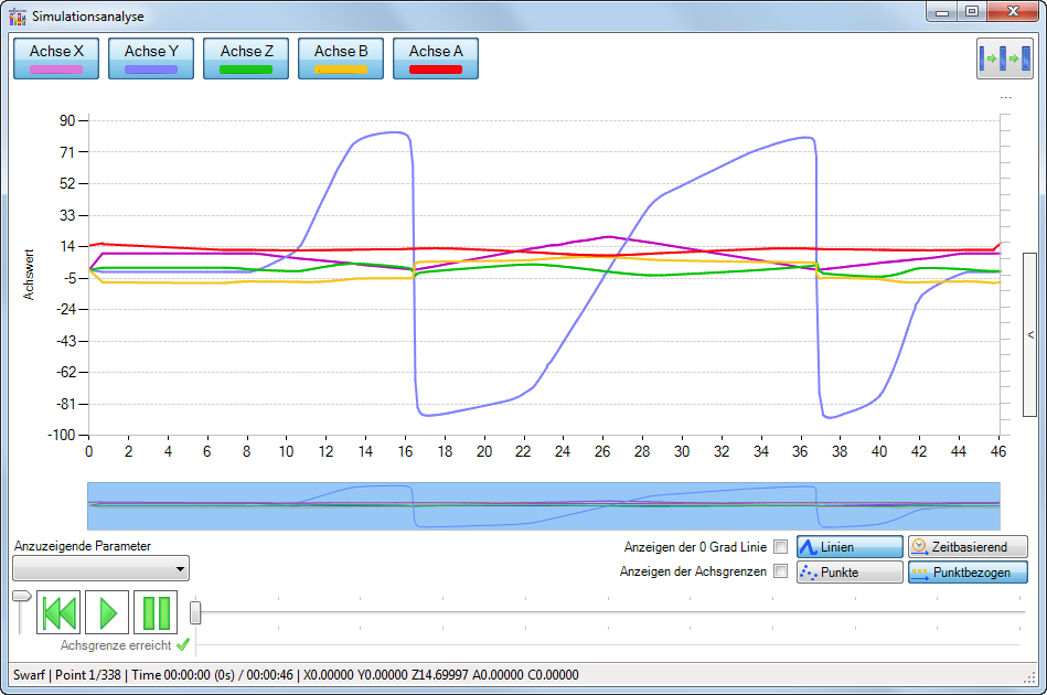

Eine Gimbal-Sperre ist die spezifische Konfiguration einer Mehrachs-Werkzeugmaschine, die auftritt, wenn sich die Werkzeugachse an mindestens einer Rotationsachse aufgrund der Position einer oder mehrerer Werkzeugwegpunkte ausrichtet. Diese Konfiguration führt zu unerwünschten Bewegungen, da kleine Anpassungen an der Werkzeugachse, sobald an die Gimbal Sperre angenähert wird, große Änderungen an der Rotationsachse erfordern können.
Die untenstehende Grafik zeigt, wie sich die Rotationsachse der Tisch-Tisch-Werkzeugmaschine (unerwünscht) um fast 180
in einer Sekunde dreht. Dies liegt daran, dass die Werkzeugmaschine einen Werkzeugwegpunkt am unteren Ende der Flaschenbohrung bearbeitet, der mit der Gimbal Sperre der Werkzeugmaschine übereinstimmt.

Das Simulationsanalyse-Plugin eignet sich besonders zur Identifikation unerwünschter Bewegungen von Rotationsachsen, da es die Bewegungen von Werkzeugmaschinenachsen in einem Liniendiagramm darstellt. In der untenstehenden Illustration pendelt die C (Dreh-) Achse (in Lila gezeichnet) von ungefähr 85
bis -85
in einer Sekunde.
