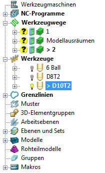

Sie können feststellen, ob ein Element aktiv ist und angezeigt wird, indem Sie es im Explorer betrachten:
Jedes aktive Element (unabhängig davon, ob es angezeigt wird) wird immer in Fettdruck dargestellt, und davor wird ein > angezeigt. Beispiel:
