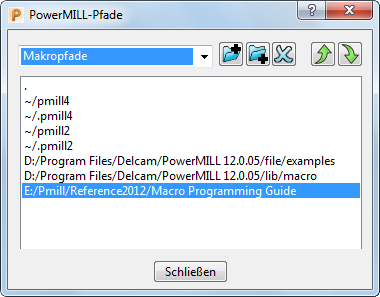

Um einen neuen Makrosuchpfad hinzuzufügen, wählen Sie die Option Makropfade im Makromenü aus. Das Dialogfeld PowerMill-Pfade wird angezeigt.
Um einen Makrosuchpfad oben in der Liste hinzuzufügen, klicken Sie auf die Schaltfläche Pfad an den Listenbeginn setzen
Um einen Makrosuchpfad unten in der Liste hinzuzufügen, klicken Sie auf die Schaltfläche Pfad dem Listenende hinzufügen
In beiden Fällen wird das folgende Dialogfeld angezeigt:
Wechseln Sie zum entsprechenden Verzeichnis (mithilfe der Neuer Ordner-Schaltfläche, falls erforderlich). Der Pfadname wird unten im Dialogfeld angezeigt (in diesem Fall E:\Pmill\Reference2012\Macro Programming Guide). Klicken Sie auf OK.
Damit wird der Pfad zur Pfadliste hinzugefügt. Wenn Sie
ausgewählt haben, oben in der Liste:
Wenn Sie
ausgewählt haben, unten in der Liste:
