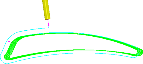

Wenn Sie beispielsweise eine Höhe von 20 und eine Z-Zustellung von 5 eingeben:

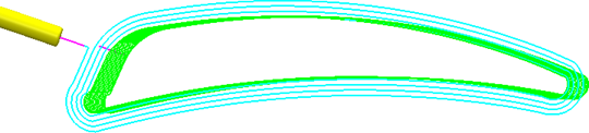

Wenn Sie eine Höhe von 20 und eine Z-Zustellung von 20 eingeben:

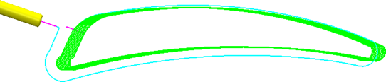

Wenn Sie beispielsweise eine Höhe von 20 und einen Winkel von 5 eingeben:

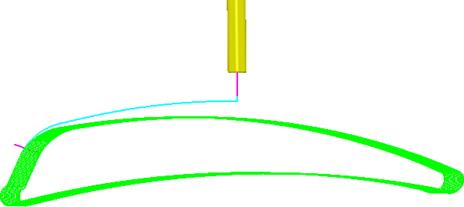

Wenn Sie eine Höhe von 20 und einen Winkel von 1 eingeben:
