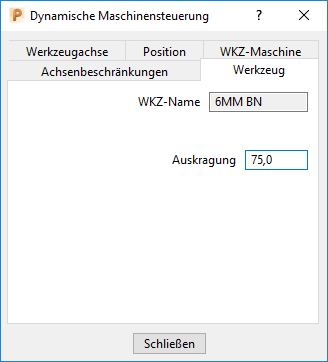

Der Werkzeug-Registerkarte auf dem Dynamische Maschinensteuerung-Modusdialog ermöglicht es Ihnen, das von Ihnen verwendete Werkzeug zu bearbeiten.
Diese Registerkarte bietet folgende Optionen:
- WKZ-Name — Der Name des Werkzeugs.
- Auskragung — Geben Sie einen Wert ein, um die Auskragung der Werkzeugbaugruppe zu ändern. Durch Eingabe eines Werts wird der Auskragungswert, der auf der Halter-Registerkarte des Dialogfelds Werkzeug festgelegt wurde, überschrieben.
