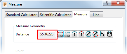

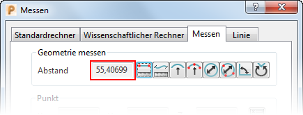

Dieses Beispiel veranschaulicht, wie Sie den Z-Abstand zwischen zwei Punkten in einem Modell messen. Dabei wird das chainsaw.ige Modell im Beispiele-Ordner verwendet.
Vorbereiten zum Messen
, um die Werkzeuge vermessen-Registerkarte anzuzeigen.
Auswählen der Punkte
Klicken Sie im Grafikbereich auf die Punkte
und
Es wird Folgendes angezeigt:
Die Z-Komponente der Linie zwischen den zwei ausgewählten Punkten.
Die Linie zwischen den zwei ausgewählten Punkten.
Durch Auswählen der Punkte wird das Dialogfeld Messen angezeigt, wobei der Z-Abstand im Abstand-Feld angezeigt wird.
