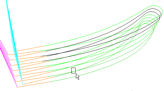

  2. Wählen Sie einige Werkzeugwegsegmente mithilfe eines Auswahlrahmens aus.

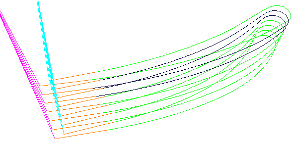

  3. Klicken Sie auf die Schaltfläche Ausw. speichern. Die Farbe der ausgewählten Teile des Werkzeugwegs ändert sich zu Weiß (unten schwarz dargestellt).

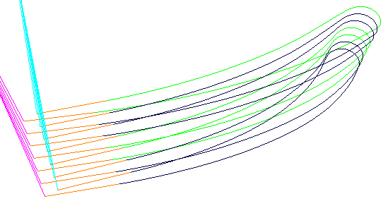

  4. Wählen Sie weitere Werkzeugwegsegmente mithilfe eines Auswahlrahmens aus.
  5. Klicken Sie auf die Schaltfläche Ausw. speichern. Die ausgewählten Segmente werden den vorherigen hinzugefügt.

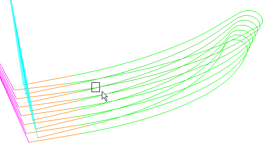

  6. Klicken Sie auf die Schaltfläche Auswahl leeren, um alle ausgewählten Segmente abzuwählen.
