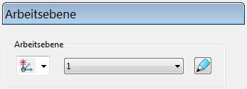

Arbeitsebene - Strategie
Arbeitsebene legt das Achsensystem für das Erstellen des Werkzeugwegs fest.
Arbeitsebene erstellen — Wählen Sie eine Option aus, um eine neue Arbeitsebene zu erstellen. Diese wird zur aktive Arbeitsebene.
Aktive Arbeitsebene — Wählen Sie die aktive Arbeitsebene aus. Wenn keine Arbeitsebene angezeigt wird, wird die Umformung (das globale Koordinatensystem) verwendet. Wenn Sie eine der Arbeitsebenen aus der Liste auswählen, wird sie zur aktiven Arbeitsebene.
Arbeitsebene ändern – Klicken Sie auf diese Option, um die aktive Arbeitsebene zu bearbeiten. Dies zeigt die Arbeitsebeneneditor-Registerkarte an. Die dargestellte Registerkarte deckt sich mit der, die angezeigt wird, wenn Sie eine Arbeitsebene erstellen oder ändern. Sie ermöglicht es Ihnen, die Arbeitsebenenposition und -ausrichtung zu ändern.
