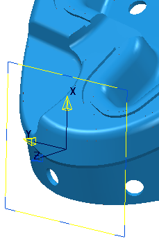

Die Arbeitsebene ist mit Bezug auf die Hauptänderungsebene ausgerichtet, die auf der Status-Leiste ausgewählt ist. In diesem Beispiel ist
die Hauptänderungsebene.

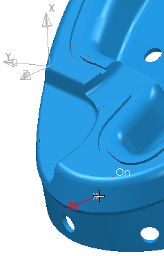

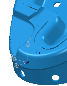

Wenn Sie den Cursor über das Modell bewegen, ändert sich dessen Ausrichtung:
Klicken Sie auf das Modell, um die Arbeitsebene neu auszurichten:

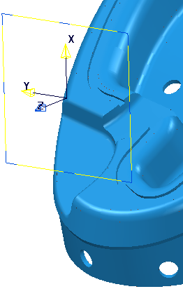

Diese Option funktioniert genauso wie die oben beschriebene Option Zur Geometrie. Wenn Sie den Cursor jedoch über das Modell bewegen, wird die Arbeitsebene verschoben und deren Ausrichtung geändert:
Klicken Sie auf das Modell, um die Arbeitsebene zu verschieben und neu auszurichten:

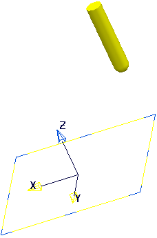

Die Arbeitsebene ist relativ zur Hauptänderungsebene ausgerichtet, die auf der Status-Leiste ausgewählt ist. In diesem Beispiel ist

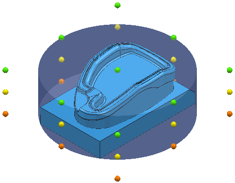

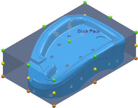

In der Folge wird der Block mit einer Reihe von Ziehgriffen angezeigt.
Klicken Sie auf einen beliebigen Ziehgriff, um an diesem Punkt eine Arbeitsebene mit derselben Ausrichtung wie die aktive Arbeitsebene zu erstellen.
Wenn es sich beim Block nicht um einen rechteckigen Block handelt, wird der Begrenzungsrahmen um den Bock herum gezogen und die Ziehgriffe werden auf dem Begrenzungsrahmen platziert.
Diese Option ist nur dann verfügbar, wenn ein Block definiert wurde.
