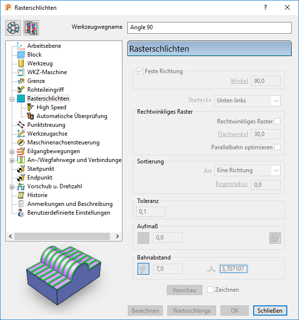

  1. Klicken Sie auf Werkzeugweg-Registerkarte > Berechnen-Gruppe > Einstellungen, um das Dialogfeld Strategie zu öffnen.
    Im Falle eines Rasterschlichten-Werkzeugwegs wird der Rasterschlichten-Dialog angezeigt:
  2. Anfangs ist das Name-Feld das einzig änderbare Feld. Klicken Sie zum Ändern anderer Felder zuerst entweder auf Werkzeugweg wiederverwenden , um den vorhandenen Werkzeugweg zu ändern, oder auf Werkzeugweg kopieren , um basierend auf diesem Werkzeugweg einen neuen Werkzeugweg zu erstellen.
